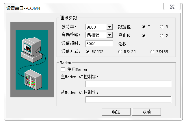

描述:我的组态王是这么设置的端口
按照此法,我昨天实现了通信但今天再连上做死活也通信不上了,请问是什么问题啊??我通过RS232连接可以实现与GX DEVELOPER的通讯,可以来改程序,但组态王却怎么也连不上,请问是哪里出了问题啊???
