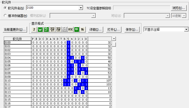

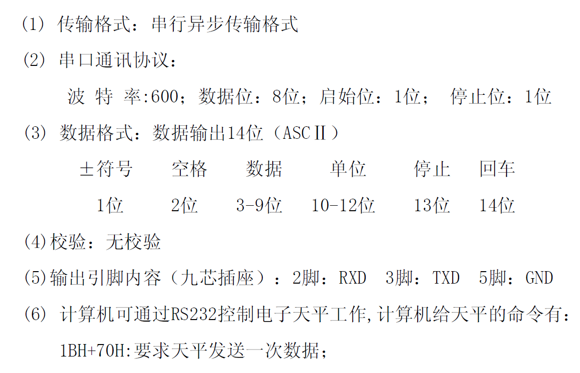

实现通讯功能,波特率600, RS指令。
秤的型号为TC30K , 232接线 23 5 -325;
初步测试成功。
第二版,RS通信
RS通信.rar
(162 K) 下载次数:466

我没有写完的程序,把ASCII打印字符, 每个都查表0-10 空格,转成数字, 然后把数字+起来,得到质量KG.

这个的速率去到有多快啊?

这款秤最高速率9600 ,老板要用,所以才找了这个。 还是MODUBUS TCP的好,目前国内没有这个接口的, 还有一些伺服直接开发个MODUBS TCP就好了, 不知道 MODUBS TCP的实时性如何, 知道的讲解一下?
