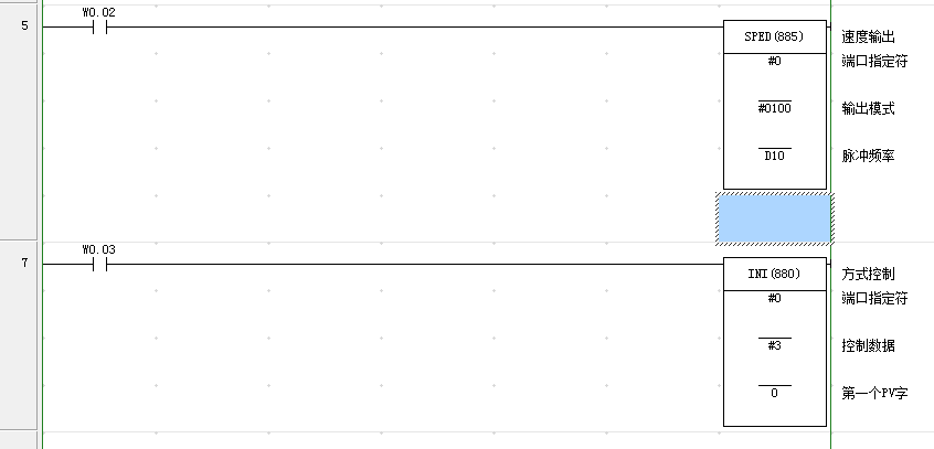

欧姆龙CP1E 脉冲输出 只用一个SPED发送脉冲 然后INI停止脉冲行不行?
PULS这些指令不用

不行,你这样子写程序相当于你开车只踩油门不挂档。。。。。。

你这样写可以,但是触发这些指令,需要上升沿,用DIFU指令做上升沿,或者在speed和ini前加‘@’
