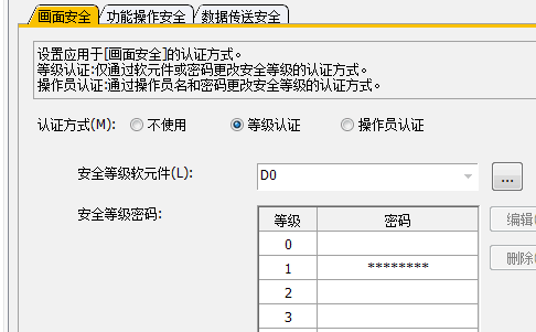

有一个画面需要设置密码,可是这个密码没有找到如何在触摸屏上修改,帮助里面也没有说明,现在是只能使用电脑修改,请教各位如何在触摸屏上修改

在触摸屏上面更改要选择操作员认证
