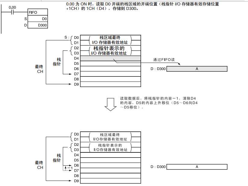

FIFO(633)指令是怎么用的?还有欧姆龙的资料上没有这条指令,各位前辈,有没有欧姆龙CP1H的资料。在官网上都没有,只有CP1E的,好多不一样。

表格数据处理指令(先入先出)官网有。
http://www.docin.com/p-1046023201.html

发表于: 2017-08-15 13:51
先入先出:见下图

发表于: 2017-08-16 08:34
谢谢。CP1H的说明书官网上还是没找到呀。

发表于: 2017-08-16 09:51
https://www.fa.omron.com.cn/products/family/1778/download/manual.html
官网手册
