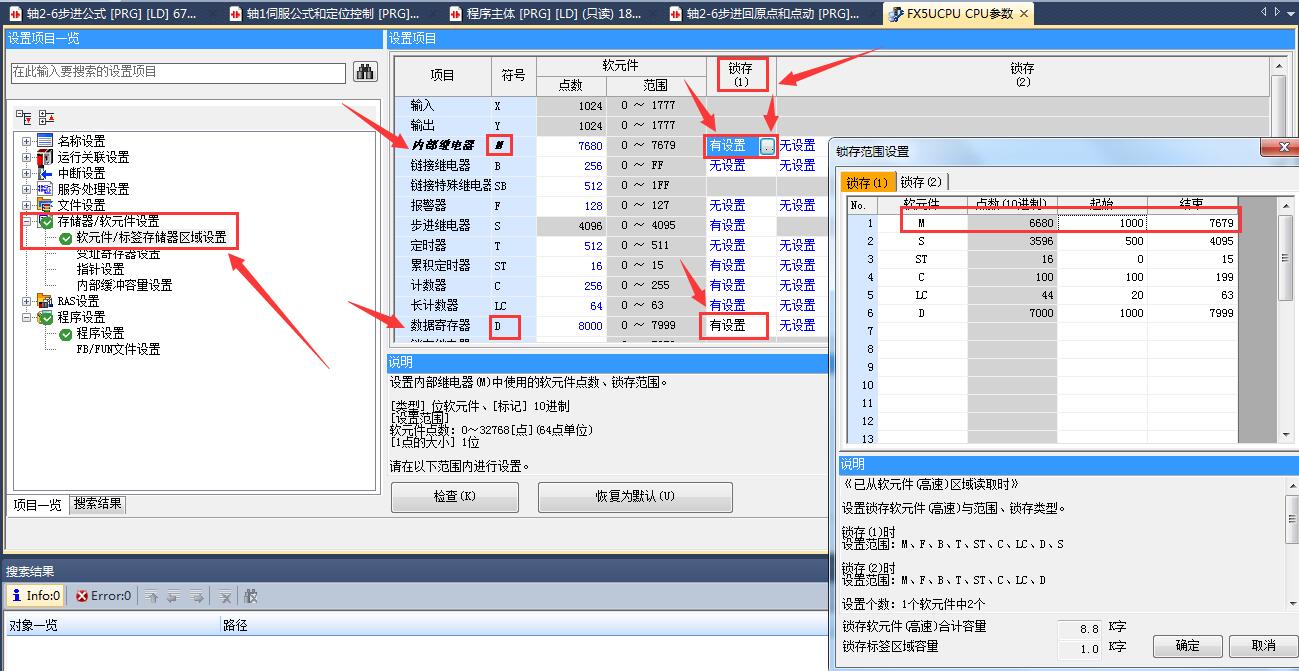

请问FX5U的停电保持M、停电保持D、累计计数器C是哪里到哪里?
FX5U的手册上好像没有介绍?
我是菜鸟。

因为软件中的PLC参数设定中已经明确,你让别人怎么来答?

这些你是可以设置的

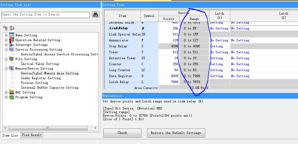

FX5U继电器M没有停电保持,改成L了

L是锁存,M也可以设置锁存的

請問鎖存1跟存2有什麼區別呢?
