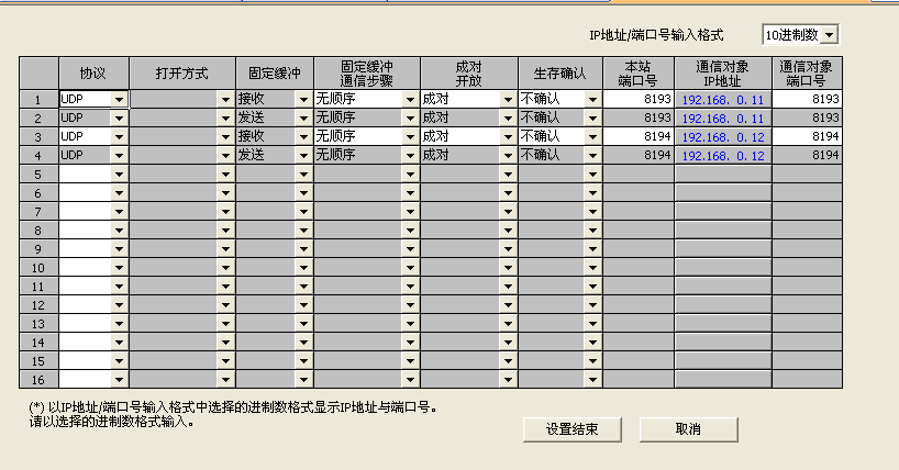

三菱QJ71E71-100以太网参数设置问题
王小林0311
16 个
130 点
2114 分
在线时间: 53(小时)
2012-07-04
2025-01-22
查看王小林0311的
发表于: 2017-08-14 09:36
只知道成对打开方式的话,连接的外部设备最多是八台。
有没有另外一种设置让连接的外部设备能够再更多一点?
谢谢!

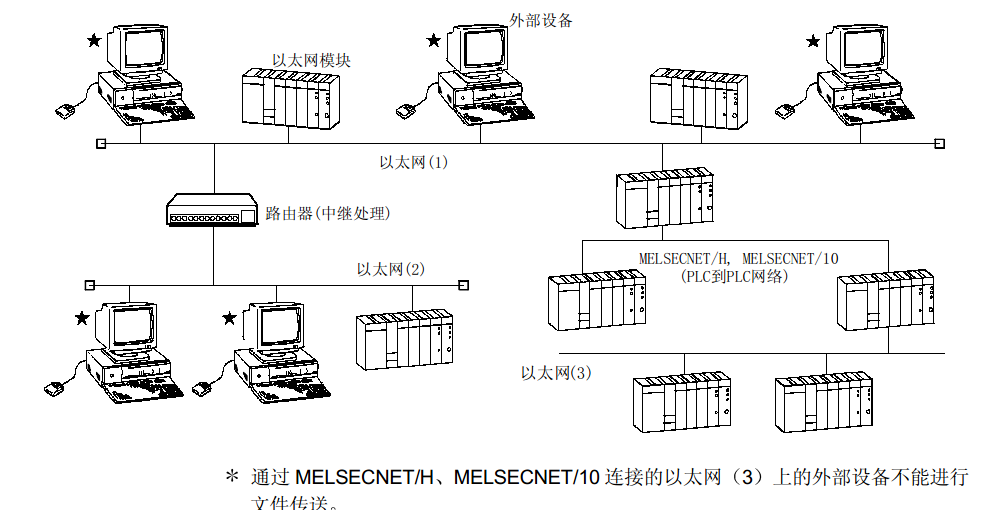

这是三菱厂家规定死的,一个以太网模块最多可以接16个,如果是双向的话,最多是8个,想接更多可以多用几个以太网模块做,如图

引用第1楼lzmtxp99于2017-08-14 10:15发表的 :
我看到人家好像可以同时连接好多台设备在上面,就是不知道怎么弄的。
