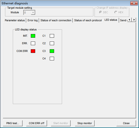

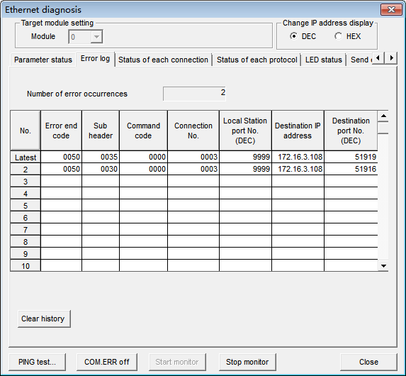

描述:诊断错误
描述:LED 灯情况
描述:IP设置情况
FX3U-ENET-L 上位机 TCP MC 协议报错

写入就ERR  LED 红色
ERR end code 0050 sub Header 0030

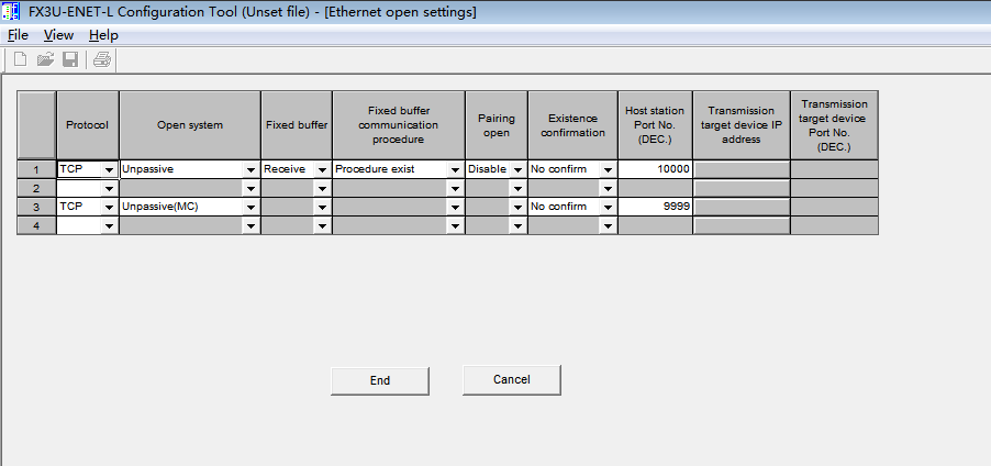

1楼  发表于: 2017-08-14 12:33
如果你是一台上位机和FX3U-ENET-L请注意图片中最后一行站号与上一行不一至。
如是只是一台上位机用MC协议与FX3U-ENET-L可以将图二中的第一条协议关掉试试,或者把第二条打开,因发送接收数据是成对使用的

问题找到谢谢各位,用ascii码模式就行了
