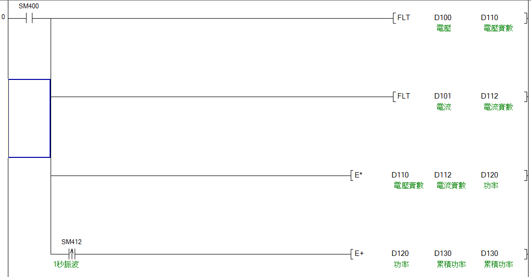

现在使用AD模块分别测得电压电流存放到寄存器D100,D101里
如何编程计算出用电量。
是采用积分的公式吗,怎么编

我提供一个思路给你吧:首先,用电量=电流*电压*时间,你只要将D100乘以D101再乘以一个时间这样就可以算出来了啊,但是记得单位的变换也就是说最后再除以一个数值就可以了。

这个我知道,但是电流电压是随时变化的,所以这个时间没办法直接乘,我现在的思路是每固定一个短时间(比如1秒)计算出一个电量,再把所有的电量值进行一个累加。但存在的困难是,如何把这么多的电量值累加起来。

引用楼主z62678667于2017-08-12 16:30发表的 如何用PLC计算用电量 :
如何编程计算出用电量。
是采用积分的公式吗,怎么编
1.如上述用儀表才是正確。
2.如硬要計算:
电压放到寄存器D100
电流放到寄存器D101
三菱Q 基本如圖

还要乘以一个系数吧,模拟量又不是实际值。也只能算出个大概,估计误差不小
