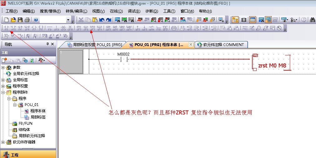

发表于: 2017-08-12 14:13
初学结构化编程的主体程序中,那种ZST 指令貌似不能用?只有线圈输出么?而且常见的触点也是灰色的,刚用结构的,不大熟悉。

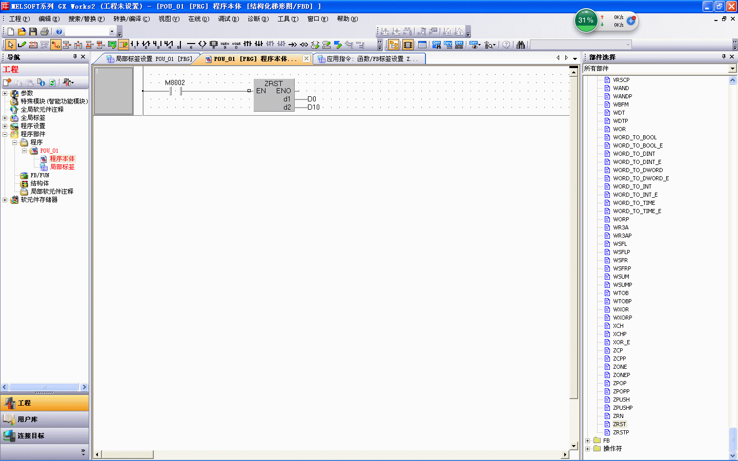

发表于: 2017-08-12 15:26
zrst是函数,直接拖入或是键盘输入即可,你是怎么画出那样的?

发表于: 2017-08-12 16:25
哪里可以拖啊 ,左上角的常开常闭触点都是灰色的,点了没用。。。

发表于: 2017-08-12 16:51
在部件选择里面拖,

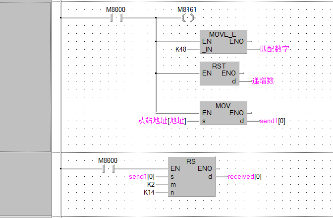

发表于: 2017-09-05 08:16
我写的RS通信
