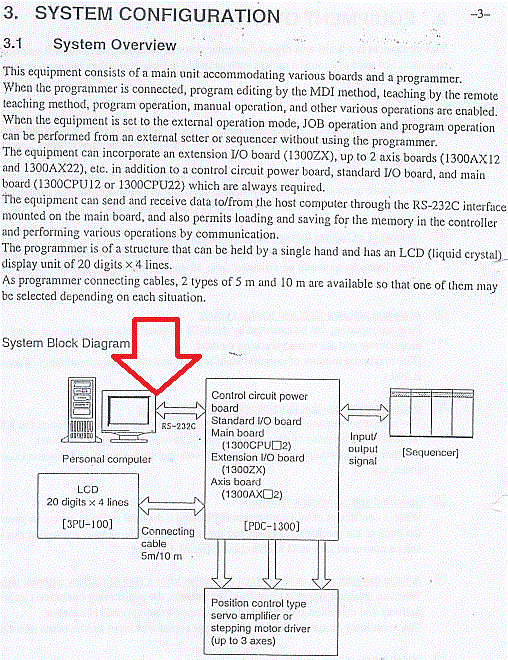

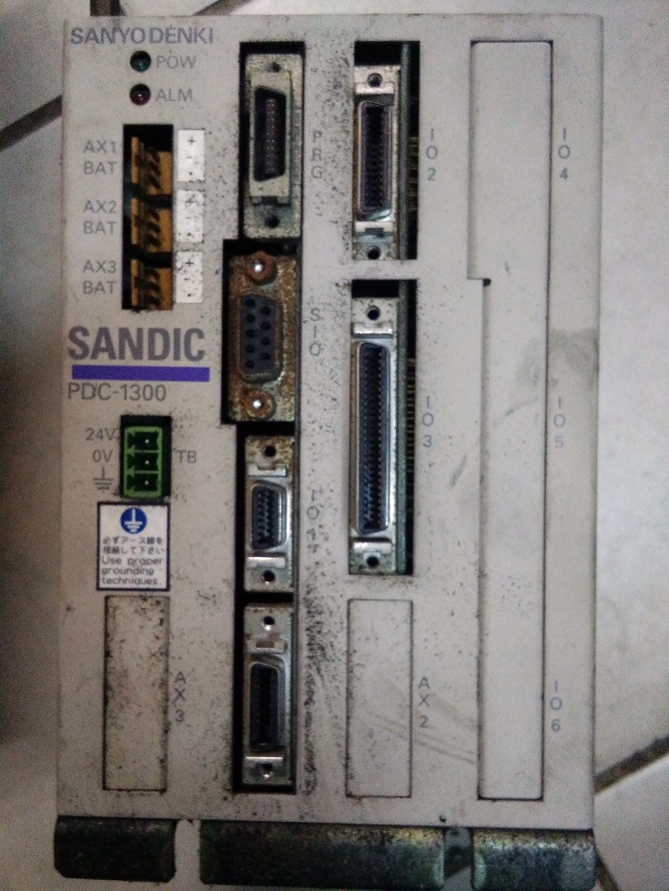

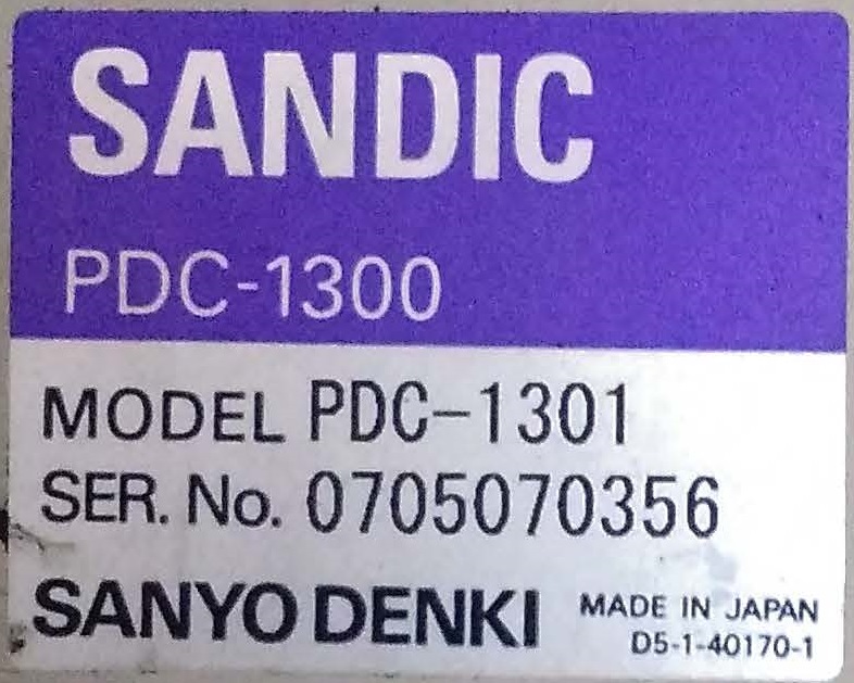

遇到这个sanyodenki PDC1300,这个是三洋PLC?运动控制器?伺服控制器?找不到编程软件或设置软件,哪位指点下,             这个PDC1300里面编有脉冲,速度,计数等.     系统是这样:按钮和数字开关及继电器--->PDC1300--->PY伺服驱动器---->伺服马达
没有PLC,PDC1300和PY伺服驱动器都没面板,但PY伺服驱动器有软件可以接PC

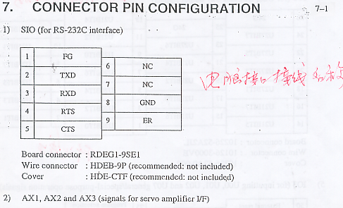

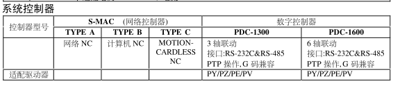

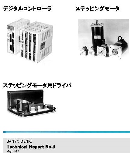

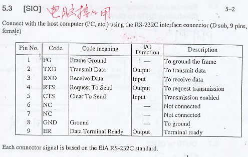

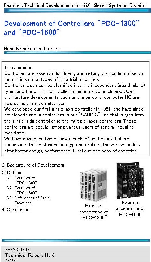

哪位大大有这种编程软件或设置软件官网没找到http://www.sanyodenki.co.jp/
官网就找到这些,编程软件或设置软件找不到
