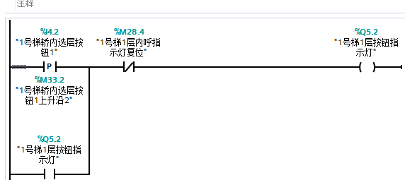

R_TRIG1(CLK:= I4,.2 , Q=> );
IF  R_TRIG1.Q THEN
      Q5.2:=TRUE;
END_IF;
IF M28.4 THEN
       Q5.2:=FALSE;
END_IF;

Q5.2 :=(I4.2 AND( NOT M33.2) OR Q5.2 ) AND NOT M28.4;
M33.2 :=I4.2;

引用第3楼jx_einstein于2017-08-15 08:59发表的  :
IF  R_TRIG1.Q THEN
      Q5.2:=TRUE;
END_IF;
IF M28.4 THEN
楼上正解

感觉西门子的SCL要比三菱的ST麻烦不少
一下位三菱的ST
IF LDP(TRUE,X0) THEN
Y0:=1;
END_IF;
IF NOT M28 THEN
Y0:=0;
END_IF;
此用户比较懒什么也没留下!
shangbinhou
发帖数量: 101 个
工控威望: 1049 点
下载积分: 2050 分
在线时间: 36(小时)
注册时间: 2013-07-02
最后登录: 2019-11-05
查看shangbinhou的 主题 / 回贴
7楼  发表于: 2018-01-24 14:11
IF LDP(NOT M1,X0) THEN
Y0:=TRUE;
END_IF;
IF M1 THEN
Y0:=FALSE;
END_IF;

标准答案:
%Q5.2    :=        (R_TRIG1.Q     OR          %Q5.2)            AND                     NOT  %M28.4
