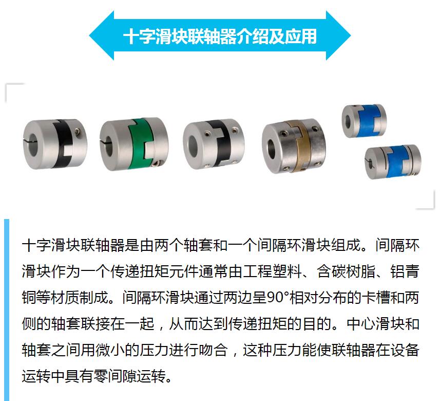

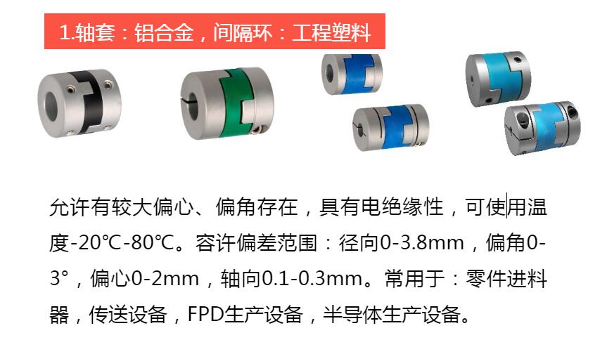

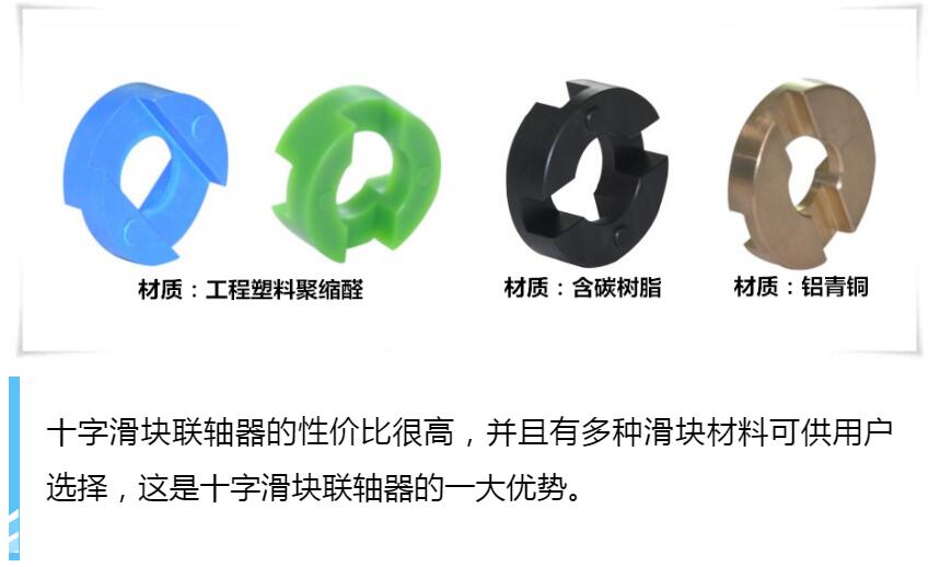

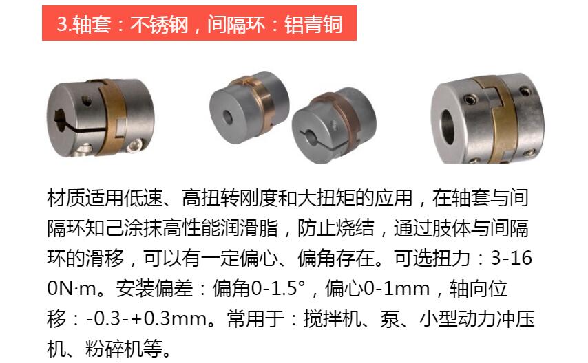

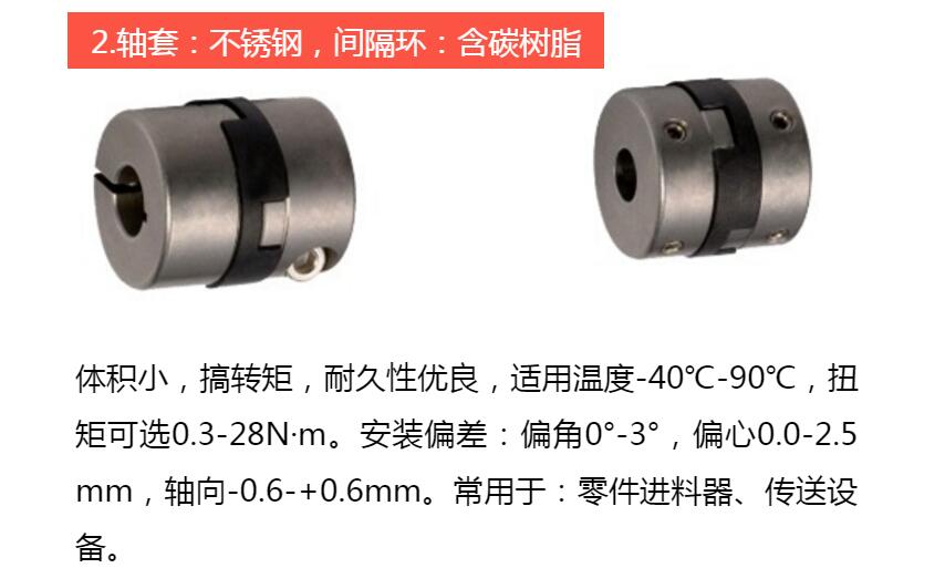

发表于: 2017-08-11 09:42
附件下载:
联轴器之十字滑块联轴器联轴器介绍及应用.pdf
(408 K) 下载次数:25
3D图下载:
联轴器3D.rar
(2111 K) 下载次数:33
