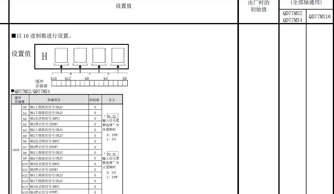

如图,是QD77MS上的截图,问一下QD75MH系列的模块是不是有这个功能上下限位,近点狗以及其他能不能用缓存器的位表示,QD75的手册是英文,啥都看不懂,求大神指示一下,谢谢了!

可以,定位控制部分QD75MH与QD77MS2/4基本上是一样的。
图上这个qd77的上下限位缓存的位在qd75中的哪里,在qd75中是哪个编号多少的缓存
