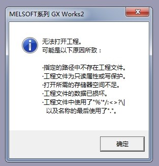

work2 每次打开工程出现这个报警,并且工程文件打不开,自己写的工程文件一旦保存也是同样的报警。请大神指教。。谢谢谢谢。。。(软件已经重新装了3遍还是一样的报警)   软件版本是1.77F的,以前可以打开的,文件也无损坏,其他设备可以打开的

版本不夠或硬碟損壞

软件版本低,+版本:1.551Z

文件路径太深了。

我试过因为文件名字或者路径是有韩文,也会导致这样的情况出现,后来把文件或者路径改成汉语或者英语的 就正常了

你这个应该是版本太低了,以前好像遇到过,你升级下,再来编辑看看

把要大概的程式文件夹放到桌面上试一下

软件重新安装,路径改成英文的试试看

显示的是你的文件有问题,你用现在换台电脑在试一下看能不能打开呀

感谢高手回答。文件没问题,其他电脑可以打开,重新装软件也装不进去。重装系统好了
