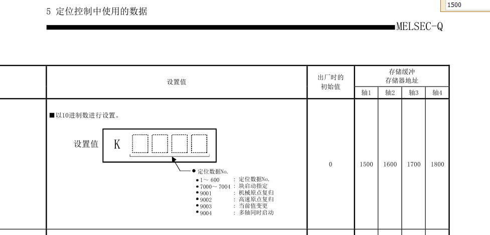

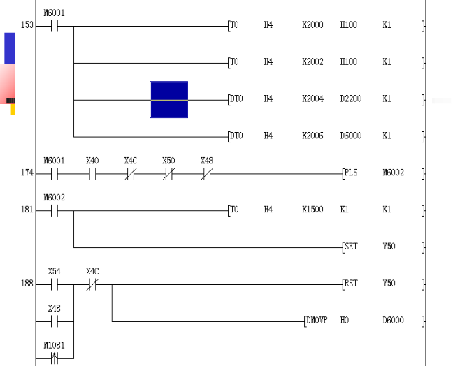

手册上面 轴一对应缓冲存储器是 #1500 传给它的是二进制值还是手册上写的类似9001这些符号呢,我是结合例子程序去看的程序上面传给#1500的值是1 , 那么这个K1500为1代表什么含义?

补充一下 #1500 在程序上第181步

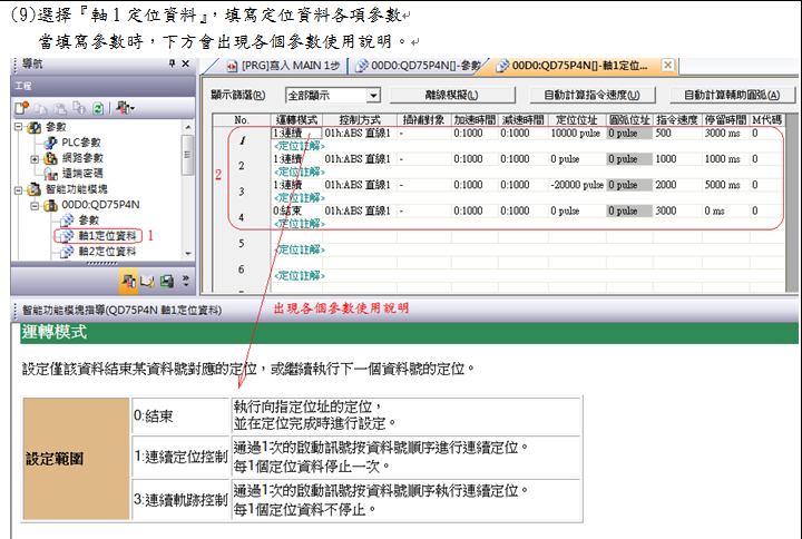

缓冲存储器是 1500 :軸1 定位起动编号。
當設定值為 1~600時,表示執行該設定號的動作。
例如"1" 表示執行1號動作。
當然你必須先在" 1" 當中設定資料。(如圖)
其他就如上面所寫的意思。
自行測試就知道。

都用QD75了,就不要用From TO指令了,看着都繁琐,用MOV或者DMOV
DMOV u2\g800 D0 就是把起始IO为20的第一个轴的当前值传送给D0
DMOV D10 U3\g1618 就是把D10传送给 起始IO为30第二轴的1618缓冲中

mov k9001 u0\g1500 回原点指令写入轴1缓存
mov k1 u0\g1500 定位1数据 写入轴1缓存
