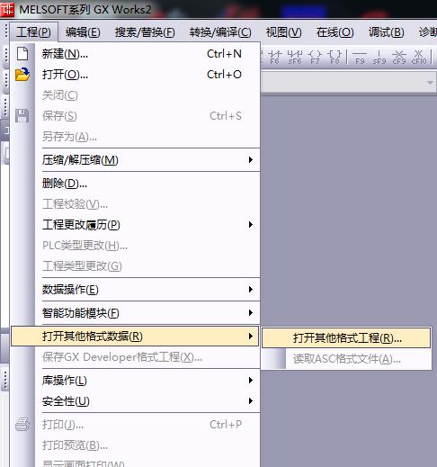

用三菱PLC综合软件GX Works2 不能打开PLC编程软件GX-Developer编写的程序,是不是就是这样的,还是有设置后可以通用。因为我新装的系统装不了GX-Developer,但能装上综合软件GX Works2,

打开其他格式工程

一楼正解

打开Main,就可以看到梯形图了

應該就是向下支援gx developer
