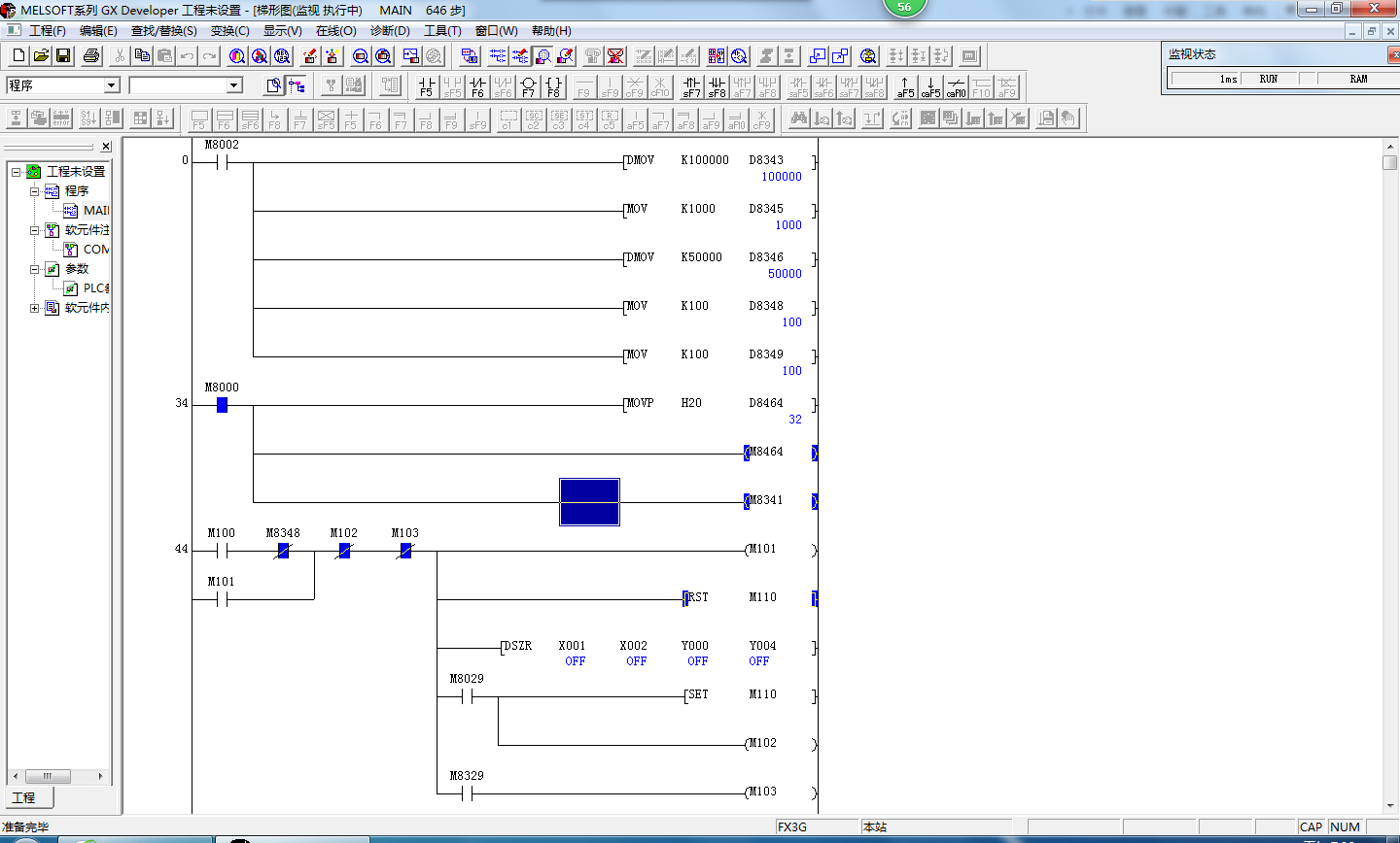

FX3G原点回归程序

M100启动回原点程序
M110回原点完成信号

FX3G原点回归程序
