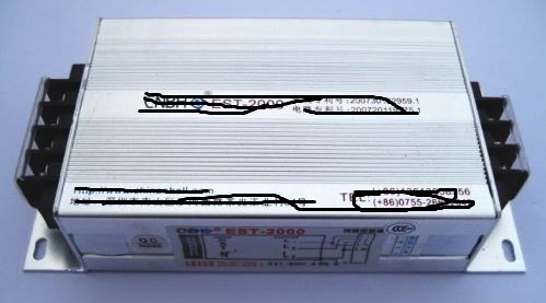

有谁公司里大量使用电子变压器给伺服供电的没,维修率高吗?我们公司以前用过电子变压器给伺服驱动器供电,结果一塌糊涂,几十个几乎全军覆没

电子变压器??
伺服驅動器
都傳統的~~經過變壓~~整流~~~IGBT模塊~~輸出

和开关电源外观差不多的东西

总感觉没有变压器来的可靠!

尽量不用这玩意,非标准正弦波,伺服价值高,不值得冒险!

看来大家还是跟我一样,不太接受这种“奇技淫巧”哈

我伺服都是直接用220V的交流电的。。。。。。。最多接个稳压器,很少用变压器

功率大的伺服必须用三相220V的

用了好多信平的电子变压器5KVA一直都挺好的。原来我也是不信,几年下来还不错。

能说一下大概数量吗,几百还是几个

公司有两台设备使用过电子变压器,好多年了,没见损坏!可能是伺服功率比较小的原因吧!但个人决得这种东西不是很靠谱!还是变压器来得放心!

尽量不用这玩意,非标准正弦波。
