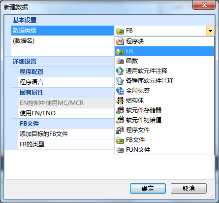

另外5U怎么新建功能,只有新建FB或者FB文件或者FUN文件并没有新建FUN?

引用第2楼zmrs163于2017-08-01 15:43发表的  :
我觉得您需要:
1、整理一下您提问的文字组织。
2、可以看看GX Works3的使用手册。
Good Luck~

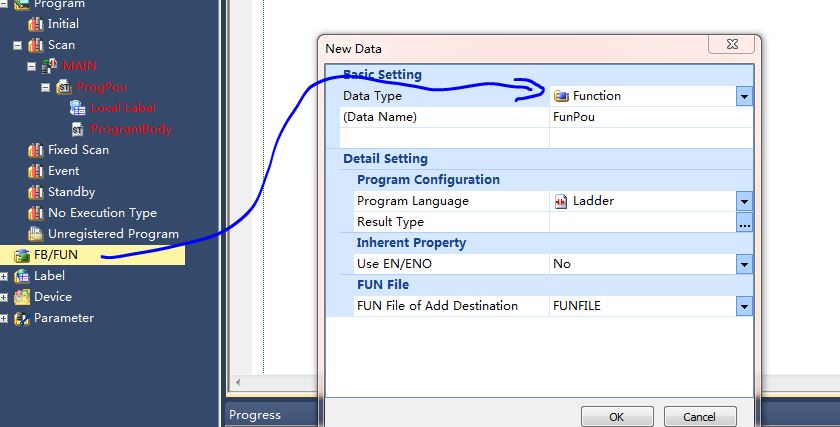

引用第5楼zmrs163于2017-08-01 16:53发表的  :
好像没有新建FUN?
第二个函数就是啦,函数:Function:FC:FUN。

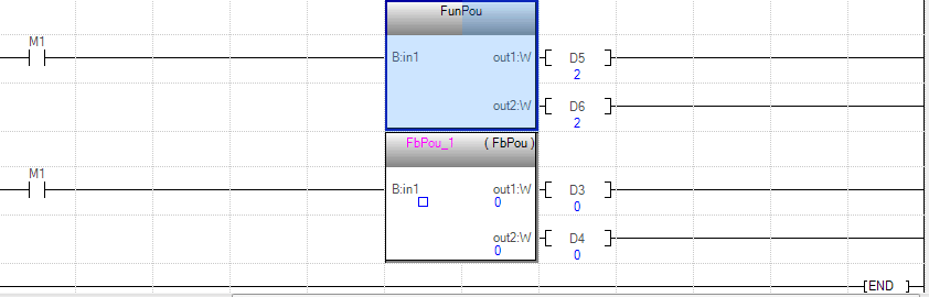

上面一个是函数,下面一个是功能块,里面都是输入ON就给两个输出赋值2,写到PLC里面闭合M1之后4个输出都变成2,然后把PLC开关打到STOP再打到RUN,D5,D6在没有输入的情况下就从0变成2了是什么原因

问题已经解决,结果就是函数的输出变量是锁存的,相当于FB块的VAR OUT RETAIN,综上,函数是个鸡肋功能

我突然又发现5U的函数里面有VAR OUTPUT,通过这个不是可以返回多个变量?
