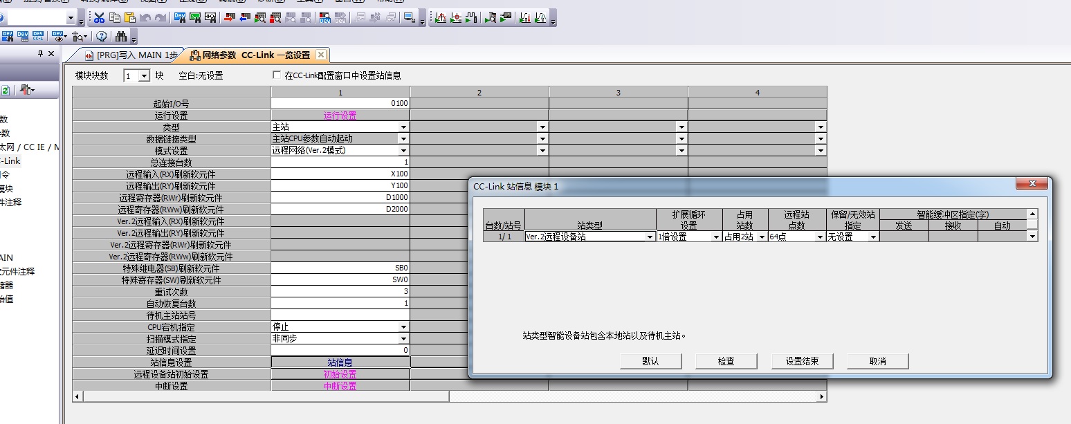

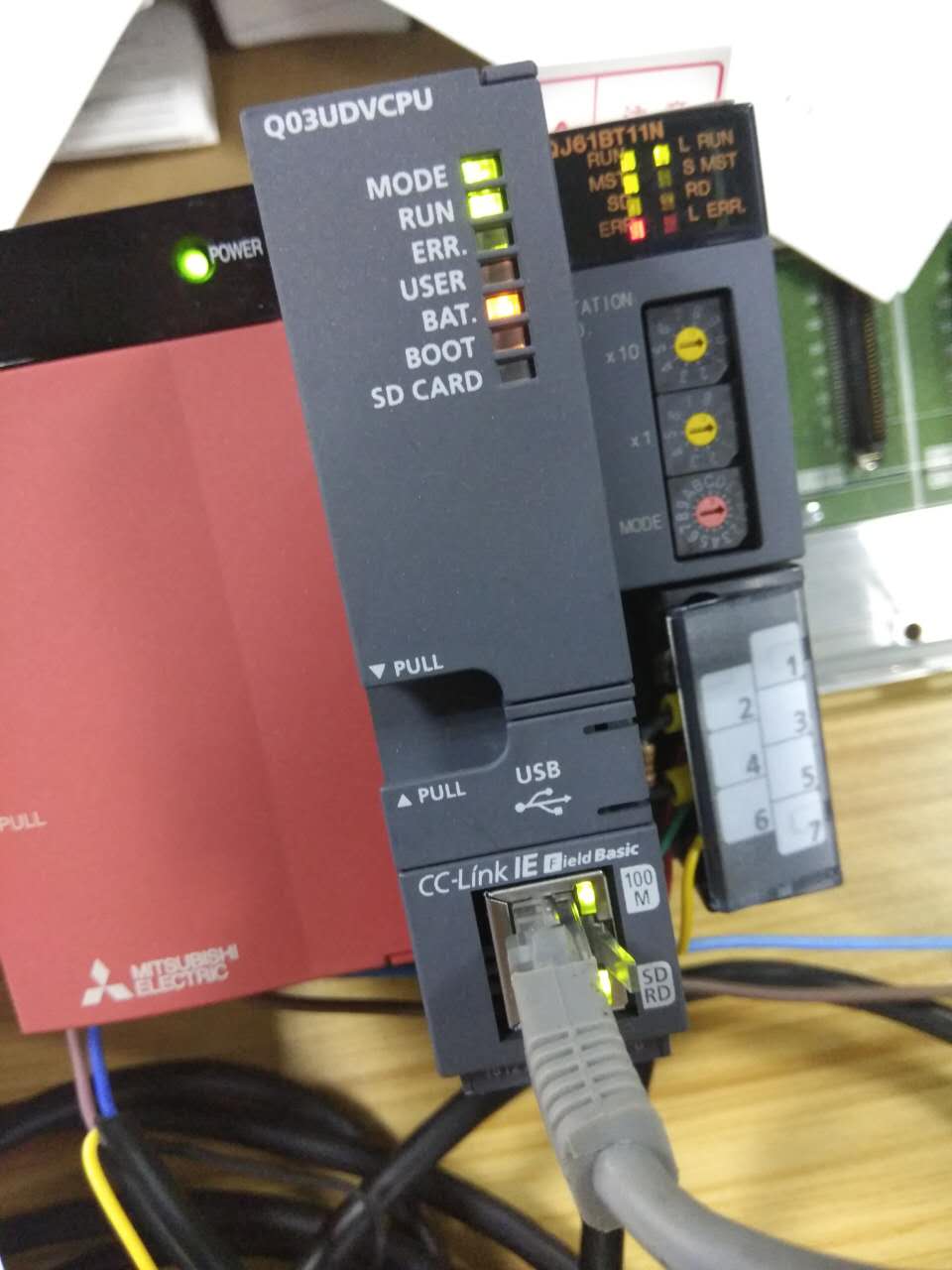

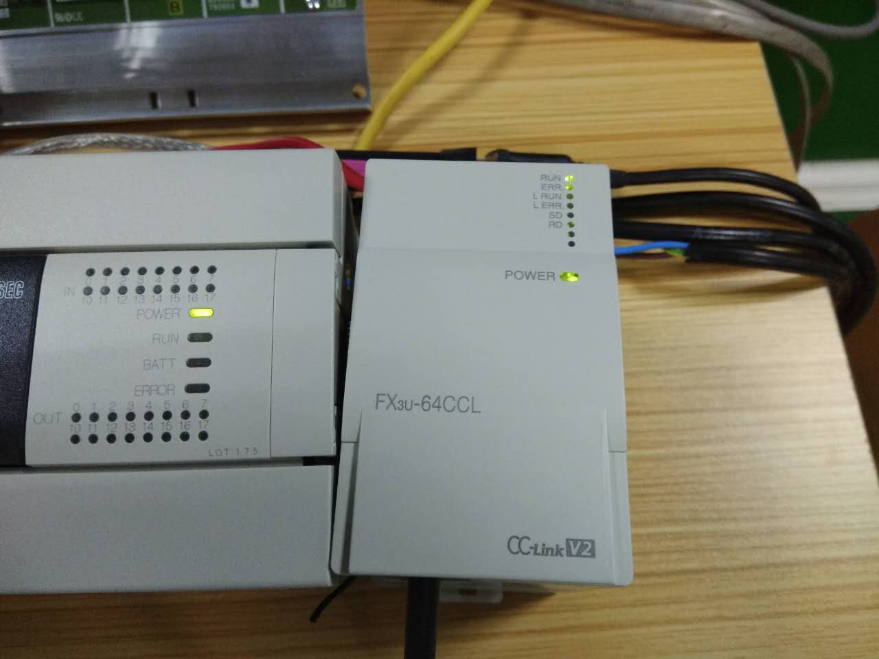

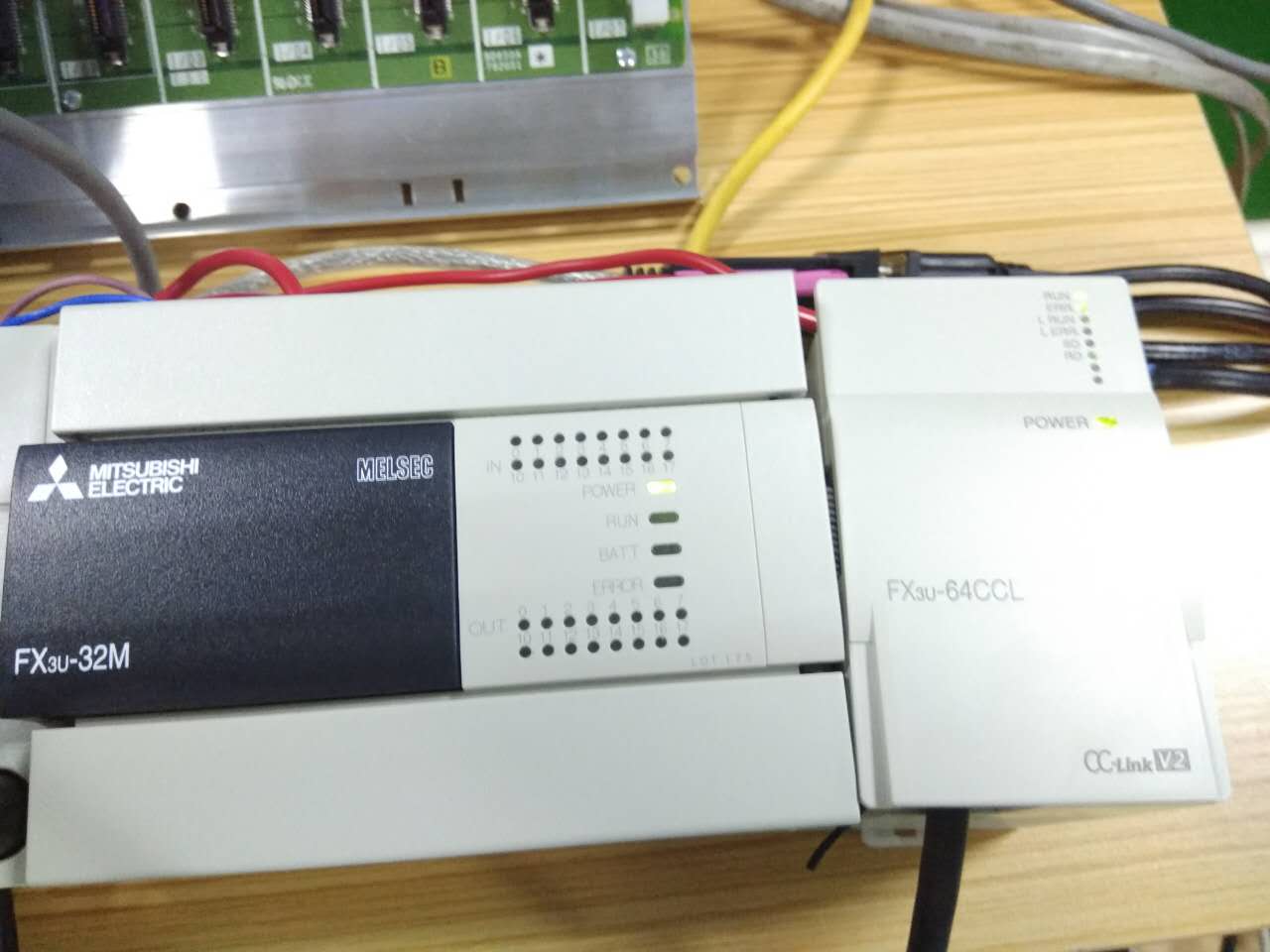

各位大侠   请问三菱Q03UDV和FX3U CCLINK通讯要怎么设置呢?
    我现在把Q03UDV CC-LINK里面的参数设定好了,FX3U从站也要这样设定吗,现在通讯模块一直报警 说通讯不上,麻烦大家帮我看看是什么原因呢?

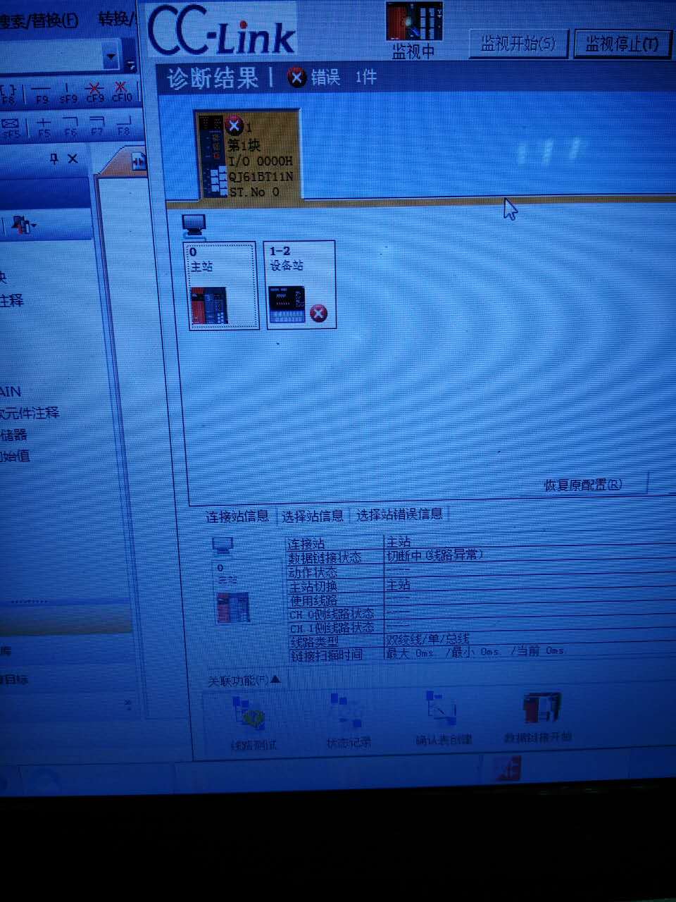

用CC-link诊断 一直报错
,就是不知道是那里设定错误了,还请大家多多指教一下啊,在此先行谢过了!!!

5楼  发表于: 2017-07-31 21:28
一般不是线的问题:
1-3米短距离的情况下,用普通电线都行。
20米左右用普通屏蔽线都行。
你检查几个要点:
1、FX3U-64CCL 这个东西是“智能设备站”,你站信息那错了
2、从站必须要拨码设置站号
3、连接终端电阻。
