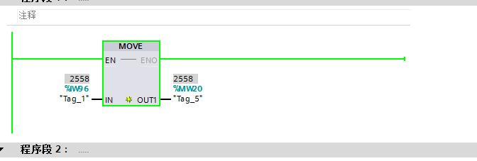

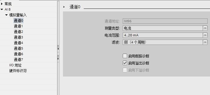

谁用过S7-1200模拟量输入模块,实测4-20通道值为5.3毫安,但与实际数字量不相符,是什么原因呢?

32000/16=2000
2000*1.3=2600
2600-2558=42
模拟量也是有误差的,不知道你觉得应该是多少?

    我选的是4-20ma,5.3ma应该是5530+2600?

    4MA是零,一楼的算法是对的。
