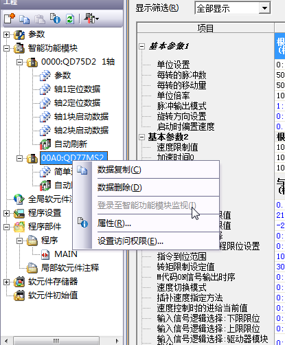

三菱Q系列PLC 运动模块QD77,不能登录至只能功能模块监视,
QD75都可以登录
为什么不可以哪里设置错了吗

qd77-需要 MT-Develope,套件

都不是在哪里监视,肯定不能登陆。
双击下面那个简单运动模块设置,会打开一个窗口,有点像打开一个软件,是在这里面监视
