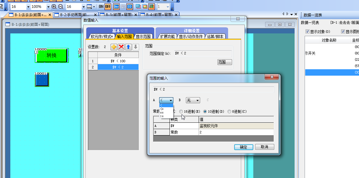

就是我有一个D100存储区,我要限制它的大小范围,10---100
触摸屏添加一个数值输入 在输范围内 选择范围符号 怎么没有大于号 或者大于等于号
范围显示$W A表示监视元件 B表示范围 可是没有大于号 怎么办
有什么办法吗,谢谢指教。

把A改成常数,B改成$W
