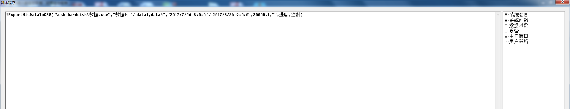

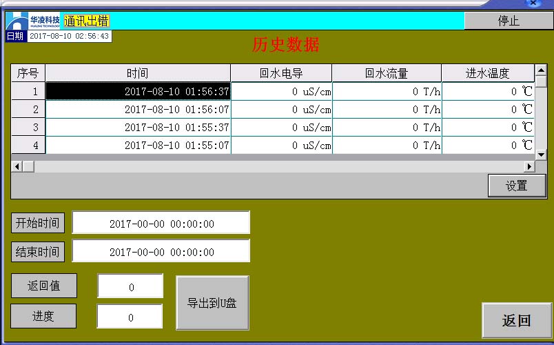

楼主  发表于: 2017-07-27 22:13
按照脚本程序样例更改试了好久都没有把数据库的数据导到U盘中。请技术高人指点一下。有样本案例请发小弟  一份学习学习一下。376552989@qq.com

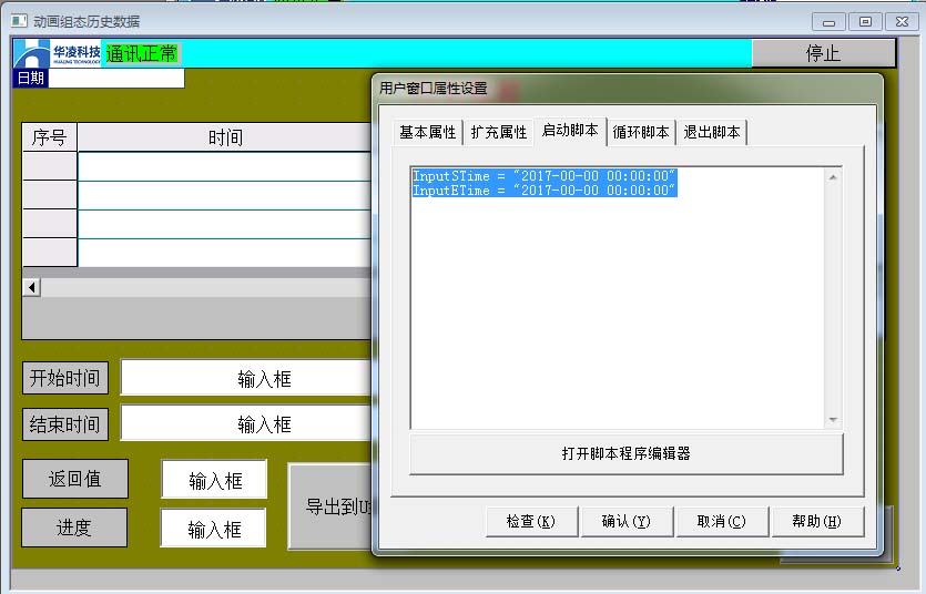

2楼  发表于: 2017-08-10 10:30
要是应用到自己项目的 时候,记得用户窗口属性中的启动变量要添加下:
InputSTime = "2017-00-00 00:00:00"
InputETime = "2017-00-00 00:00:00"
