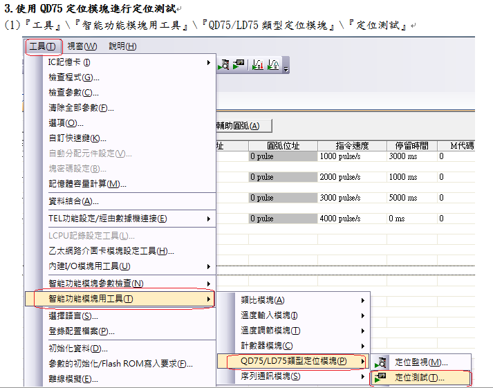

1楼  发表于: 2017-07-28 08:17
使用QD75定位模塊進行定位測試 看看

2楼  发表于: 2017-07-28 08:35
引用第1楼john42tw于2017-07-28 08:17发表的  :
使用QD75定位模塊進行定位測試 看看
好的,先谢谢了,马上去试一试
