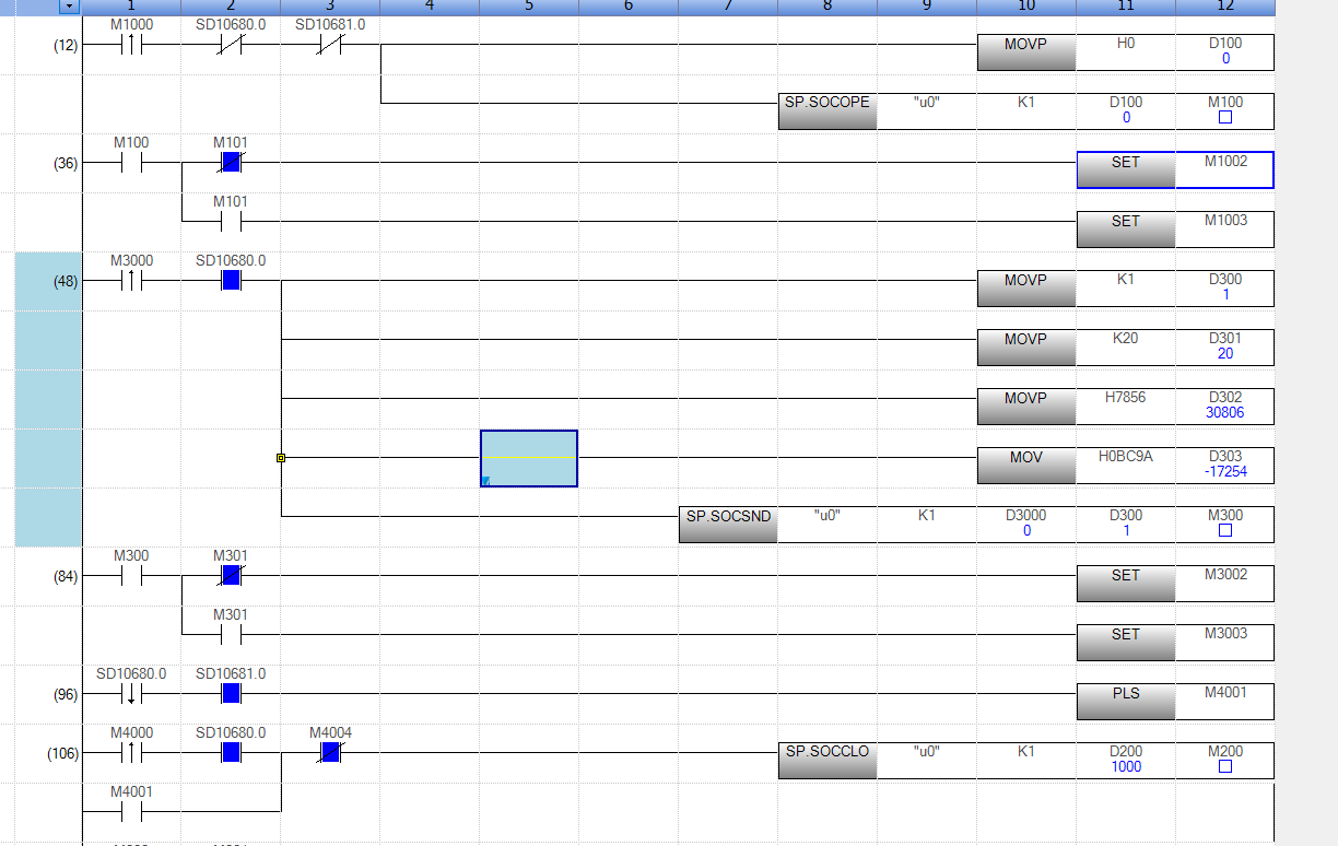

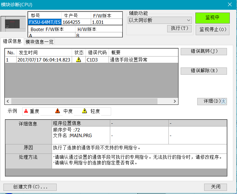

根据通讯手册做的程序,发送时报警,err显示 C1D3 通信手段设置异常

这是以太网设置和程序哪里有问题帮忙看一下呗
