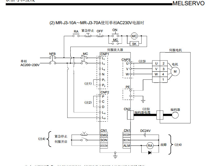

在家里学习放大器买了个j3-10b,可是家里只有220的单相电,就一个火线和零线,要接在L1L2L3和N中,听说低功率的可以用,但不知道咋接,求大神赐教,谢谢

j3-10b,这个要专用模块,买之前要看手册,这个几乎用不起来。
电源线接法是一样的

使用单项AC 200V~240V电源时,请在实际负载率75%以下使用。

L1 L2 分别接220V的零线和火线,L3和L2并到一起也接火线
这样的接法只能用作调试,空转。不能挂大负载

发表于: 2017-07-26 14:14
总共就一百瓦,还想怎么样?说75%以下用的人,麻烦再去看看书!
