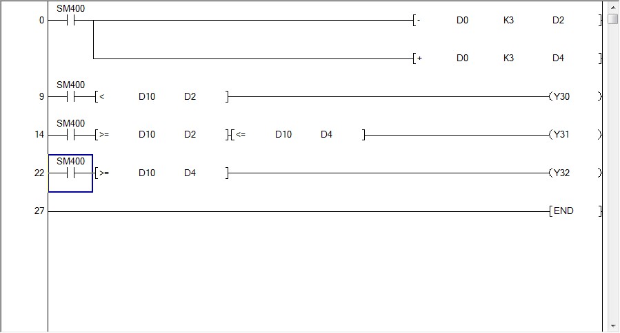

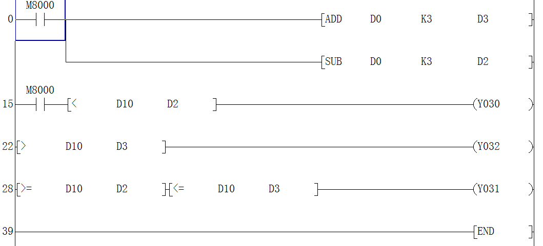

D10和D0比较,D10小于D0-3接通y30,D10在D0±3范围内接通y31,D10大于D0+3接通y32,怎么编程求解。

为什么我的GX输入不了第一行的程序

引用第2楼ma_wei于2017-07-25 16:10发表的 :
为什么我的GX输入不了第一行的程序
这个是Q系列的编程方式
知道了,我选的是3U

SM400 Q ,
M8000FX3U,
FX5U得用GX WORK 3,界面和基恩士8.0的一样骚,新东西还是去尝试一下。看过松下的plc,四轴是可以,但是CH2的为20kPPs,有点阉割。不过控制六轴的估计不便宜。要高性能的还是得上3U或者5U。对机器卖得贵一些就上Q。

这样行吗
