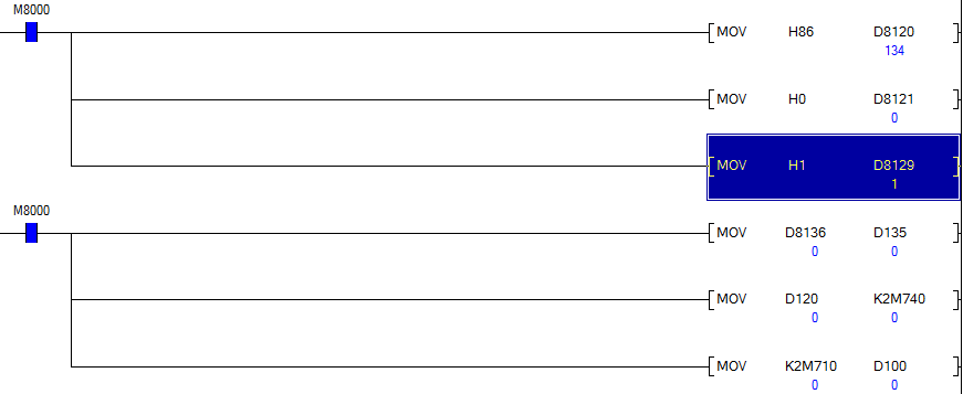

新手求教各位大神,图片中梯形图的意思。
谢谢!!

直接下载编程手册,然后用“”查找“”相关寄存器即可一目了然 上面是通讯格式设置

就是设置通讯超时的数值啊。
