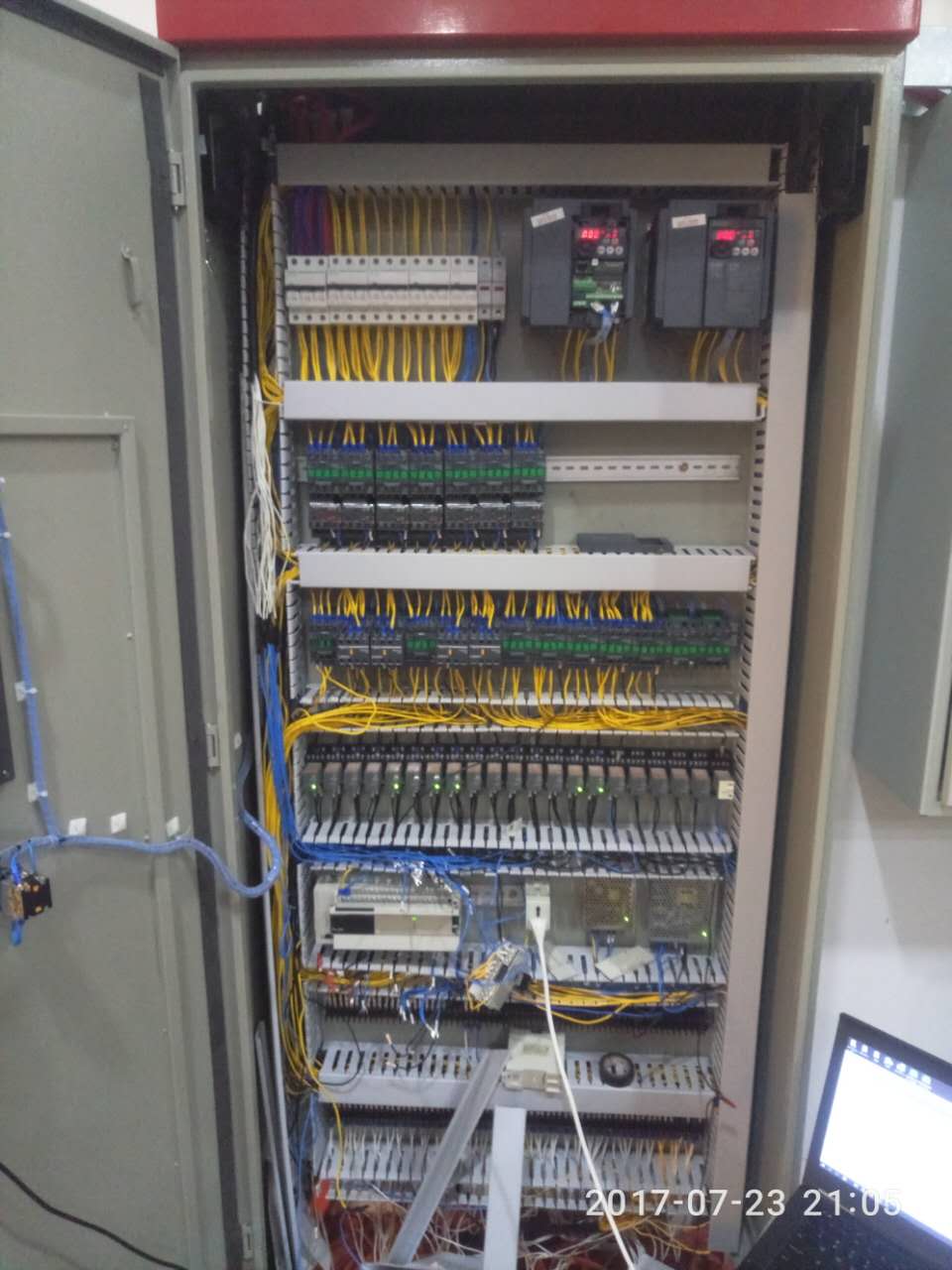

请教各位老师你们三菱的Plc输入端大家会过中间继器再进plc吗,输出就直接接到接触器了,大家有这样用过的吗?

1楼  发表于: 2017-07-23 21:52
如果是开关信号的话是直接接输入端,如果是高压信号就通过继电器转换。

2楼  发表于: 2017-07-23 21:53
引用第1楼libin520于2017-07-23 21:43发表的  :
一般不接的。接了速度慢很多的。而且现在的继电器那么水,输入信号大致是气缸auto reed switch,光纤放大器等,或者是开关按钮类。输出也是接端子排到电磁阀等。没特别的要求的都是这么搞。可以在24V那么加保险。
我就感觉输出公共端有24V又有220V真得很容易出事,比如柜子潮湿的话就很容易短路,再一个输入端接个中间继电器感觉是有点多余的   ,还不如把中继用在输出好些

3楼  发表于: 2017-07-23 21:57
引用第2楼周家大少于2017-07-23 21:52发表的  :
这个柜子就一些接近开关和行程开关,按道理来说也没什么信号干扰的

4楼  发表于: 2017-07-23 22:08
看你用什么类型的输出了。用晶体管还是继电器还是晶闸管。每种输出对应用法不一样。没有那么绝对的,死板的用法。比如,你用晶体管的。搞220V,那就见笑了。可以用晶体管的对于负载电流大的。加中间继电器输出。法拉利不能跑四级路。手扶不能上高速。这个是选型的问题。先把选型的学会。再去考虑。比如,塔灯。电流大一些。一般的接法。晶体管的也都会接类似G6D-F4B的继电器。24V的电磁阀就没有必要了。双头动作的,瞬间动作完成的。一般也是直接输出的。不过要质量好一些的电磁阀。

5楼  发表于: 2017-07-24 08:10
看狀況,一般多是設備選型錯誤造成
例如:
PLC 選是 -24V輸入,而設備卻+24V輸出。
                                   或設備是12V輸出。
等等....,都會利用繼電器做轉換。

7楼  发表于: 2017-07-24 09:33
纯粹是增加故障率,多此一举。

8楼  发表于: 2017-07-24 09:37
會用中繼~~繼電器轉換
只有三個原因會用到~~1.電位不同
                                     2.相位不同
                                     3.隔離系統

9楼  发表于: 2017-07-24 11:04
林子这么大什么样的鸟都有,见过将多余的输出点接在输入的吗?拆开就不工作。

10楼  发表于: 2017-07-24 11:17
哈哈
那多此一舉……玩人
但只有一種情形~~脈波檢出
