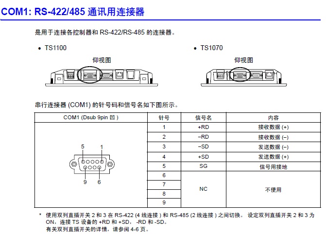

就是富士TS1070触摸屏的COM1口连接FX1S PLC的RS422编程口的通讯线。
这条线有现成的卖,找了一个下午也没找到接线方式,想自己做一条。有用过的兄弟说一下,非常感谢。

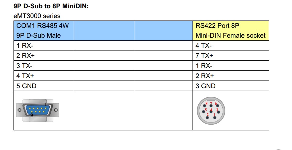

这个是维纶触摸屏链接FX1S,找找几个信号对应就好了!
下载积分:+5(jeffwang2011) 多谢。

用楼上的图或者下面这个图都可以制作连接线。
参考TS1070的com1引脚定义。
连接如下:
MD8M(MALE) Dsub9(MALE)
7--------------------------------1
4--------------------------------2
1--------------------------------3
3--------------------------------5
2--------------------------------4
富士TS1070触屏连接FX1S PLC的通讯线定义
