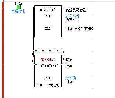

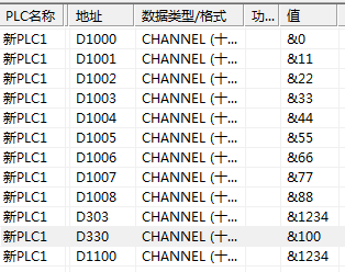

请教大师:
我想随着运行步D330增加(从0到100),将D1000到D1100中的数据读取,传送到D303中,请问该怎么写,
我怎么改都是错误的,不明白什么原因。

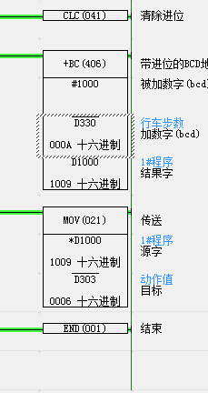

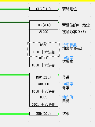

发表于: 2017-07-18 21:37
先用过DM区直接BCD 模式寻址时,出现当D330=10,11,12,13,14,15,这几个数时,*D1000,一直保持D1009,直到D330=16时,*D1000=1010,请问这是什么原因,怎么解决,

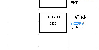

发表于: 2017-07-18 21:52
补充一下D330的格式,

发表于: 2017-07-19 09:43
我想随着运行步D330增加(从0到100),将D1000到D1100中的数据读取,传送到D303中.
是这样的吗?

发表于: 2017-07-19 12:54
MOVL(498)
