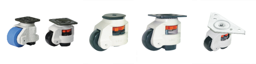

4.福马轮
又名水平调节支撑型脚轮,在型材框架上使用即可。固定支撑,又可滚轮移动,调节高度简便,具有防尘作用。
负载范围:0-1500KG,市场价格:100.65元起。

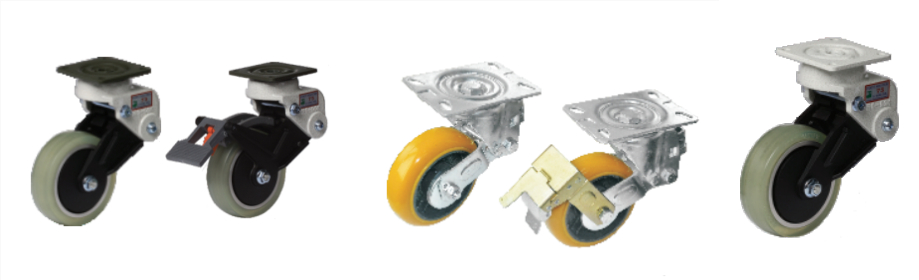

6.减震型脚轮
1,适用于需要减震的设备或运输工具;
2,设备重量在容许承载的1/3--2/3之间,减震效果最佳;
3,适用于高速牵引,抗冲击力和震荡;
负载范围:0-350KG,市场价格:163.44元起。

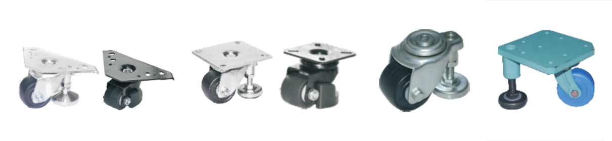

7.水平调节轮
A,适用于铝型材架子和通用于自动化设备上;
B,安装方便,不需再另外安装脚杯;
负载范围:0-360KG,市场价格:44.27元起。
