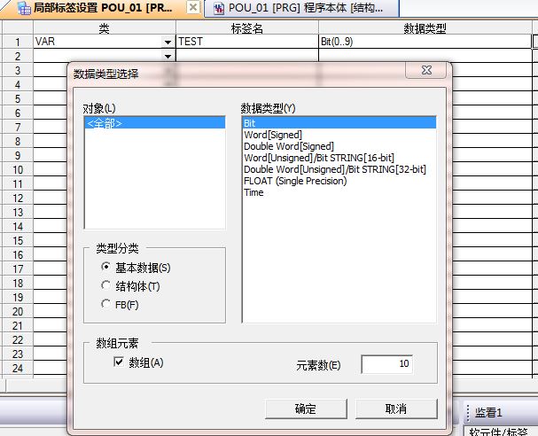

在标签里面新建一个BIT类型的数组,这个数组里面的数组元素可以分开用吗?如何使用?可能是弱者问题。。。谢谢了!!!

引用楼主雨神123于2017-07-18 11:57发表的 请教一个关于FX3G系列FB标签数组的问题 :
使用下标的方式来使用数组中的元素。
例如TEST[0]代表数组的第一个元素,TEST[9]代表数组的最后一个元素。
Good Luck~

    唉 别提了  在梯形图 ST语言 功能块 混编的时候  就蛋疼了  数组 这不能用 那不能用

    谢谢,了解了!!!
    引用第2楼cvlsam于2017-07-18 14:44发表的  :
    使用下标的方式来使用数组中的元素。
