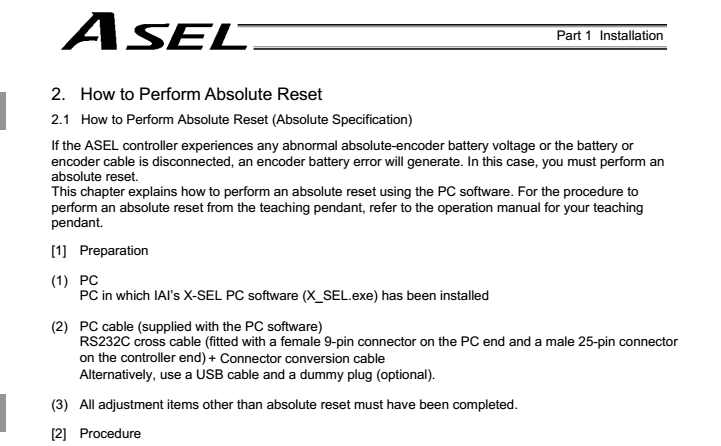

ASEL-C-2-30I-30I-NP这个两轴驱动器设置软件也是X-SEL软件吗?说明书里面是这么写的,想确认一下,谢谢!!!

是的,三轴也是
