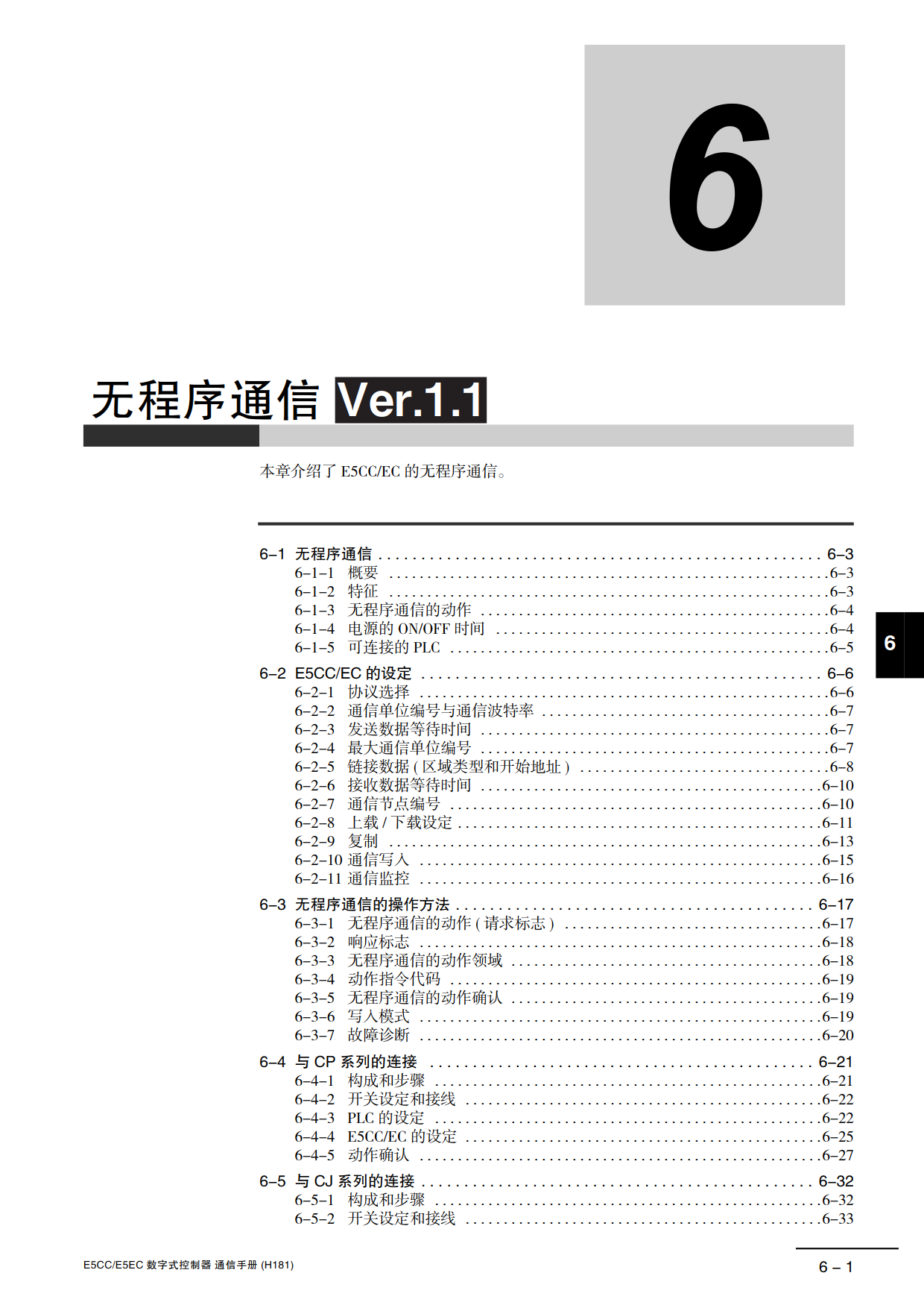

各位,我现在要用CP1H的PLC和E5CC的温控表进行通信,表是带485通信的,就是读温控表的当前温度、设定温控表的温度等,怎样写程序呀,看了半天说明书,没有找到一点头绪。主高手指点一下,感谢!

直接调用功能块就可以了

去欧姆龙的网站,下载CP1H的操作手册,简易主站modbus-rtu,也可以参照CP1E的手册,但是1E和1H数据的存储区域不一样。

E5CC支持無程序通訊.很方便,速度還快!

E5CC 手冊 第六章有教學
