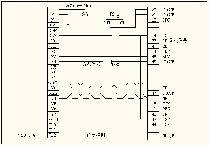

自己看说明书摸索的一些东西,请各位大师指点。

33,49,24,41可以选择不接,43,44要是不接就得设置参数,理论上它应该接常闭
