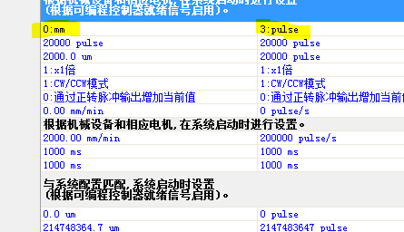

我这边机器 人机写入的数据全是um单位传入定位模块缓存区的也是um单位数据 但在QD77设置 全是pls单位 怎么换算的 有哪些 设置要求

选择单位 um
机构一圈走的距离
机构走一圈需要的脉冲
对这输入就可以
数值大于 就启用单位倍率

我现在是学习 这是公司成熟的产品 看不懂

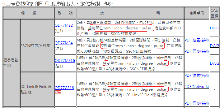

查QD77手冊,有單位設定

在程序里面换算的吧
