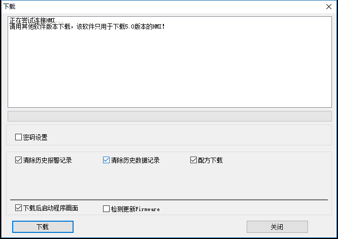

型号SA-3.5A,软件版本V5.0.10.4
程序和触摸屏型号没问题,提示“请用其他软件下载,该软件只用于下载5.0版本的HMI"

使用的软件或者版本不对

楼主,你要用4.0版本下载到屏里,5.0不支持老型号,这个是显控软件升级的一个BUG
