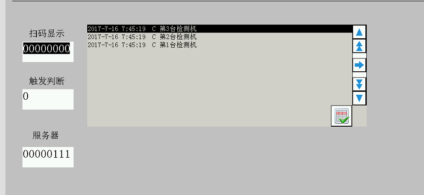

wincc flexible: io域的数字7要触发报警变量1的第七位,现在输入2进制7触发了变量1的第1到3位怎么改

2进制 0100 0000 十进制64呀。

谢谢老哥可我还有2个16位的变量要显示,一个IO域不是只有一个过程变量吗?是不是要在IO域设置事件
