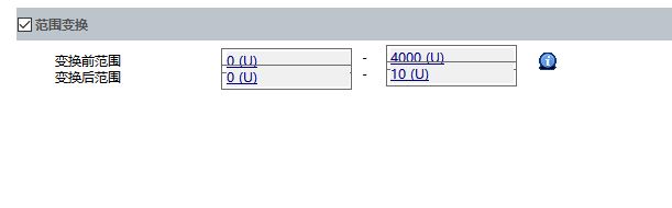

2DA模块输出0-10V对应于数字量0-4000.
如果你的触摸屏有支持线性转换的,例如富士,
如果你的触摸屏不支持线性转换的,你需要在触摸屏中使用脚本编辑或者在PLC中编写一个线性转换程序,这也十分的简单。
