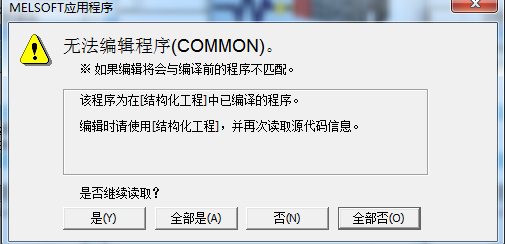

如题,最近开始接触三菱Q系列PLC,直接打开Gx works2选择读取程序,弹出,原先程序为结构化工程,有全局标签,局部标签,但是读取的程序却没有这些,标签全部没有,默认变成了简单工程,上传了好几次都是一样,求解答如何上传程序,才能把之前的全局标签,局部标签读取上来

原先程序为结构化工程,应该是下载的时候没有下载源程序进去,所以你只能传出梯形图的程序

你可以试试用结构化模式上传一下试试

之前早期软件版本遇到类似的,后来先新建一个结构化工程,再读取就解决。

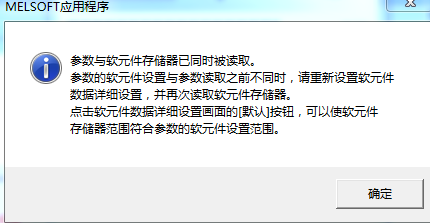

我新建一个结构化工程,再读取,只能读一下参数,程序的读取项都不见了,原来程序是用的IO works英文版,我现在用的是Gx works2,这个会不会有影响?

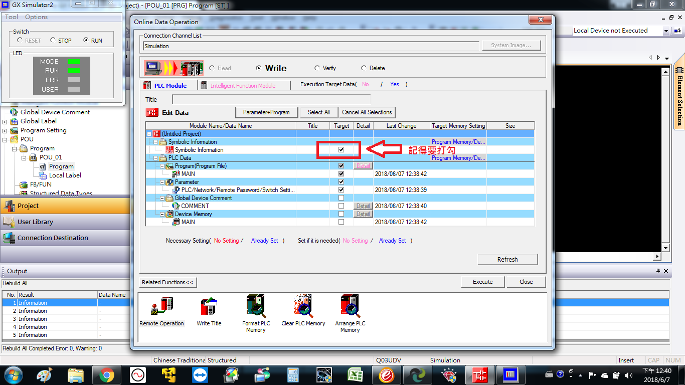

源代码信息没有写进去或者已经写进去但是没有读取源代码信息

源程序没有下载

上傳時記得打勾
