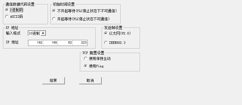

菜鸟一个,分享下自己看着说明书弄出来的两个FX3U-ENET-L之间的通讯,目前只弄到PLC1给PLC2数据,PLC2不能给PLC1数据,望会两个PLC之间的通讯的给教教

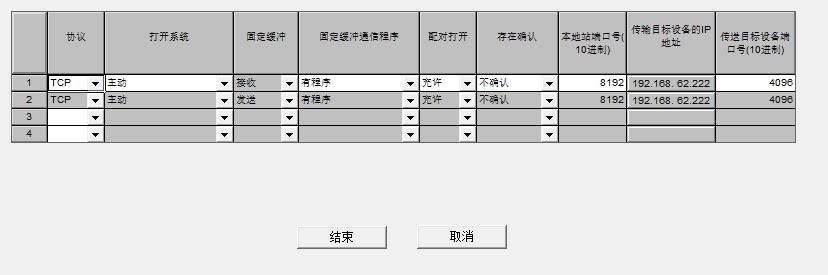

    两个FX3U-ENET-L通过两网线连到同一个集线器上,PLC上点后SD\RD\C1点会亮

    现在主要在互相发送接收有问题了,会的大神们麻烦说说这个界面该如何设置了

    主要困难在不知道怎么选择打开系统和成配对打开,要是选择成配对打开,就直接默认C1口为接收,C2口为发送了。 运行设置界面
    还有运行设置界面里的初始时间的选择会有什么影响吗?

    既然没大神,那就自己解决啦,其实回头看下说明书,其实也说明白了的,附上弄出来的双向通讯,就当做贡献了 成对打开.zip (351 K) 下载次数:666

    再来一个双向通讯的简化版,亲测有效
    附件: 成对打开 简化版.zip (351 K) 下载次数:876

    因为两个ENET-L相距较远,有时延时后会有报警,需要将PLC重新run一下,看看说明书,在PLC1里面加了一个由X002控制的再初始化。主要用来重新建立通道。
    附件: 成对打开 再启动.zip (352 K) 下载次数:729
