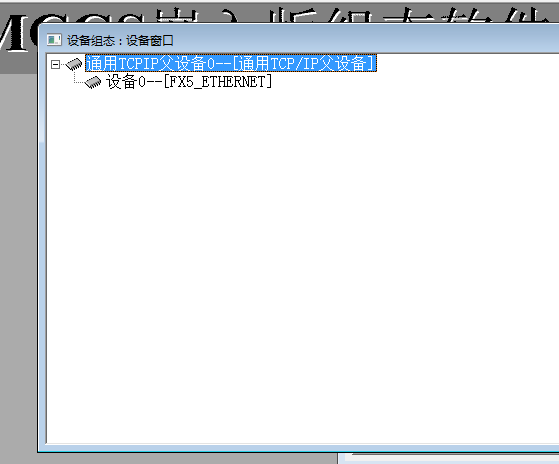

描述:MCGS添加设备

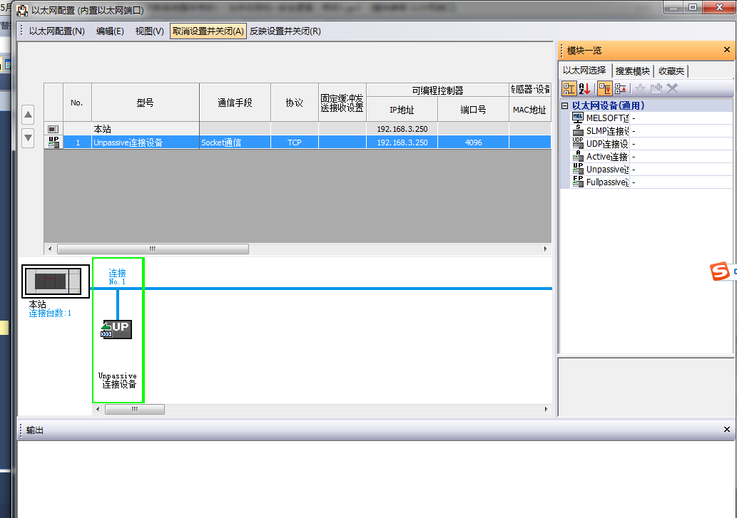

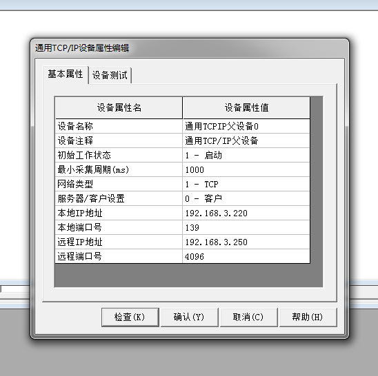

请求大神,FX5U如何实现与MCGS屏的通讯呢?是否在WORK3上进行什么参数配置?
图片附图了!但是还是通讯不成功,希望大神教教我如何实现两者通讯!

我是FX5U与组态软件(OPC)驱动通讯的,选择的是SLMP UDP方式,电脑的IP和PLC的IP在同一网段,然后PLC端口号定义为2000,电脑无端口号默认65535就是没有端口号。

SLMP连接,PLC IP地址,端口号,远程口令要允许触摸屏的连接

参数设置里面需要设置以太网地址

图2的网络类型和works 3 中不一致
MCGS是TCP,FX5U中是UDP,通讯协议不一致。
