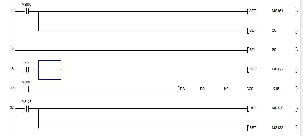

fx3u rs指令 rs d0 k0 d20 k15,无法接收数据

通信测试过,没有问题,程序还有哪些问题,还请大家多多指教

rs指令怎么用才能只接收数据,不发送数据

fx-3u通信软元件m8402,m8403

D8120
沒設定好把
