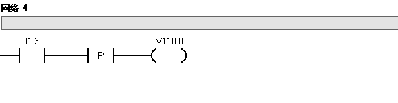

求助大神们帮我看看这怎么理解

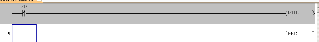

主要是后面的v110.0怎么理解,变成三菱的程序是怎么样的??在线急急

发表于: 2017-07-14 10:02
不知道你看明白没
下载积分:+1(三挡...) 是这样么 ..
三挡...
查看三挡...的
发表于: 2017-07-14 10:16
是这样么
LDP X13
OUT M110
那我就明白了
