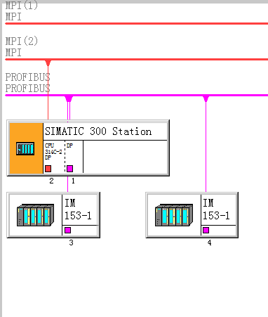

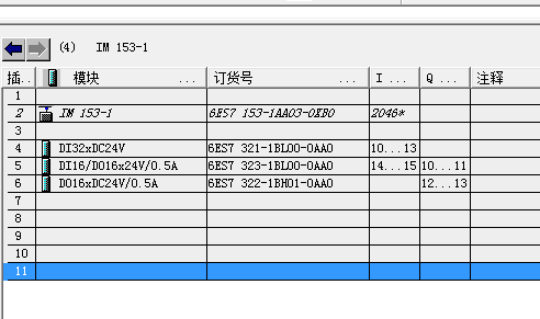

描述:PLC硬件组态
描述:高速冲床PLC外加模块设为4站

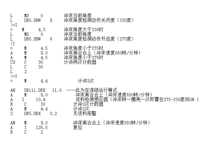

描述:别人做的程序

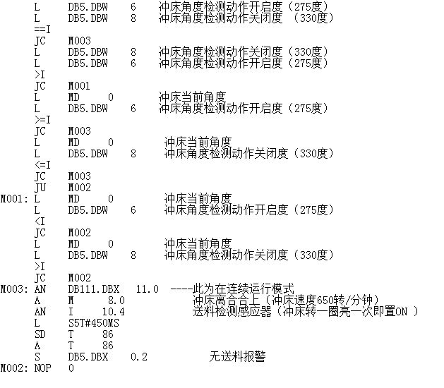

描述:自己改的
本人对西门子PLC 不熟现碰到一事没法解决请各位高手请指点下
就是有一台高速冲床,送料报警停机在点动状态下报警功能正常,在连续运行状态下刚开机时老是出现送料报警停机假报,程序是别人做的,别人做的程序也是送料报警停机假报无法解决,我现在想改了,可是我改之后也是送料报警停机假报无法解决,还会出现停机延时,一直都没搞明白,现想改了请各位高手请指点下。送料检测感应器接外加子网4站输入点,子站为远程I/O,以下有硬件组态图,别人做的程序和我自己改的

L  DB5.DBW6
L  DB5.DBW8
== I
JC  M001
L  DB5.DBW6
L  DB5.DBW8
>  I
=  M4.3
L  MD0
L  DB5.DBW6
>= I
=  M4.4
L  MD0
L  DB5.DBW8
<  I
=  M4.5
A  M4.4
A  M4.5
AN M4.3
O
A  (
O  M4.4
O M4.5
A  M4.3
=  M4.6
A  M4.6
AN DB11.DBX11.0
A  M8.0
AN I0.4
L  S5T#450MS
SD T86
A  T86
=  DB5.DBX0.2
M001: R  DB5.DBX0.2
