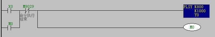

我用丰炜PLC VH--32MT发脉冲给步进驱动器驱动步进电机,电机为三相步进电机,驱动器细分数设为6000,要求电机转·60度,PLC给脉冲为1000,可电机转动角度有100度左右,无语了。
程序为
tkggtdkjpl

细分有二种表示法,有的是多少脉冲一圈,有的是把一个步距角多少细分成多少步

两个问题,一个看你发脉冲准不准,可以监控脉冲输出寄存器。PLC输出的脉冲基本上是没误差的,如果这点就都做不到,PLC也就卖不出去了,所以要考虑是不是程序问题,还有就是程序没写好,那也只能是误差,不会差这么多。二就是去确定你的细分是正确的,如果是正确的,只能考虑驱动器有问题了。

细分没整好。用伺服的说法。是脉冲当量和每转发多少脉冲没设对导致。

我怀疑是半步全步没有设置好。

100个脉冲

比例没设好
