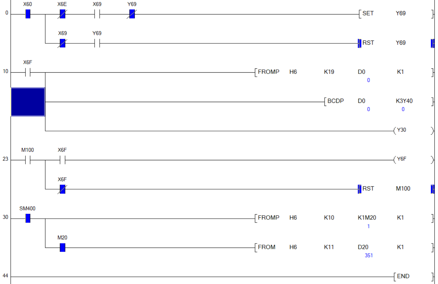

测量的温度就PLC启动是得到一个数据,然后这个值就不变了,好像是转换标志没有清楚。我看手册XE这个应该在X9变化是而变化的,但是监控下来XE没有变。

1.delete step 0~9
2.Reset PLC
